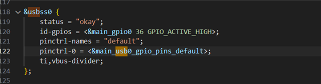

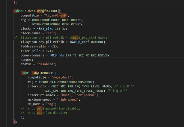

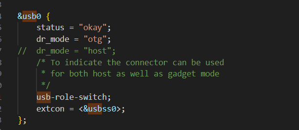

我在使用AM6234时,发现我的usb0无法使用,接入设备没有任何反应,我也有强制是usb控制器为HOST,但情况还是失败的,下面是我的设备树配置

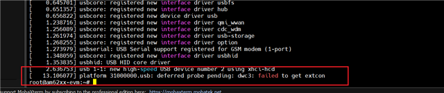

下图是我的系统运行后关于usb0的一个报错,
