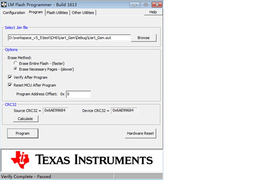

  •         把板子上下载器部分 的TCK、TMS、TDO、TDI和GND引脚连接到目标板子上,拔掉跳线帽,就可以通过LM Flash Programmer软件向目标板下载程序了,是这样吗?
            另:我用LM Flash软件,在输入.bin的文本框内输入了.out文件,下载并校验成功了,但是程序却没有跑起来,下载界面如图所示,请帮看一下是什么问题?这个程序在CCS编译环境下载后,通过串口向上位机发送信息,但用LM Flash软件下载后没有反应。
  • 不知道你程序是否有bug,在线仿真和实际有区别的。而且,lmflash下载的应该是bin文件,你用ccs生成bin文件下载试试。写个最小的点灯程序看看,这样最直观。
  • 我也在想是不是直接下载.out文件不能识别,在网上搜了下CCS生成.bin文件的文章,在build -> Steps ->Post-build steps Command:里输入
    "${CCE_INSTALL_ROOT}/utils/tiobj2bin/tiobj2bin" "${BuildArtifactFileName}" "${BuildArtifactFileBaseName}.bin" "${CG_TOOL_ROOT}/bin/armofd" "${CG_TOOL_ROOT}/bin/armhex" "${CCE_INSTALL_ROOT}/utils/tiobj2bin/mkhex4bin"
    但是编译后在debug文件夹下仍然找不到.bin文件,请问还需要注意什么?TI有没有关于生成bin文件的帮助文档参考下?谢谢!
  • 问题解决了,虽然不知道是怎么回事。我只是把debug文件夹下的所有内容都删除掉后,重新编译就可以生成.bin文件了,以前怎么都没有。
    把.bin文件通过LM Flash下载至板子后,程序可以正常运行。
    再次感谢您的耐心解答!!
  • 估计是你的配置没覆盖吧,不管怎么样,成功了就好啦。
