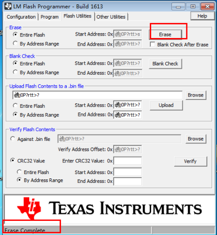

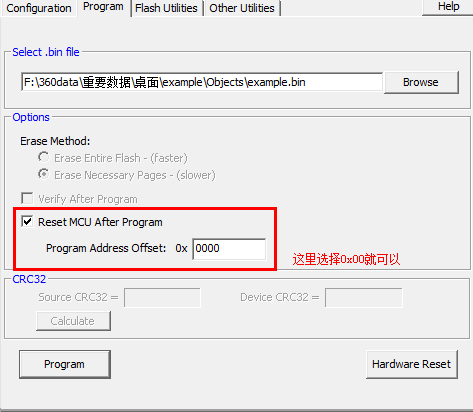

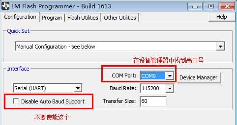

板子用的是EK-TM4C1294XL
1.使用ICDI擦除FLASH,这里的作用是为了模拟空白的芯片
2.连接TM4C129的串口0,因为ROM中默认初始化的就是串口0。这里使用的是ICDI模拟串口,默认情况下ICDI连接的是TM4C129的串口0。(这里要注意JP4和JP5的跳线位置,横着跳就是ICDI连接的串口0),打开ICDI用串口连接。
