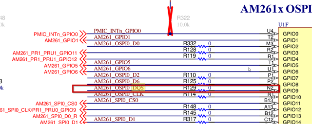

您好,請問OSPI啟動8S and 8D的OSPI0_DQS是哪一隻腳? 我在TRM手冊中找不到,謝謝

  • 不是這個意思,Table 5-4 有指定啟動時候要用哪個GPIO對應到OSPI的腳位。
    因為DQS 對應到有三隻GPIO,啟動Boot過程中 到底是要用哪一隻GPIO? 在TRM的Table 5-4中沒有寫到?
    請指教~謝謝
  • TRM中的Table 5-4. OSPI (8S) and xSPI (8D) Boot Pinmux for ZFG/ZEJ/ZNC packages包含有关ROM用于引导的GPIO编号(在GPIO #列中)的信息。 Table 5-42 OSPI0 signal Descriptions在数据表中包含球数选项。
    ROM使用的GPIO编号与Table 5-4中的相同,但需要注意的是,相同的GPIOx可能以不同的球编号/引脚出现,具体取决于封装。
    在AM261x ZFG封装箱中,3个球形引脚可以获得OSPI0_DQS功能(N2,P1,R4),其中P1对应于GPIO7 (OSPI0_D2功能),R4对应于Table 5-4. OSPI (8S) and xSPI (8D) Boot Pinmux for ZFG/ZEJ/ZNC packages中提到的GPIO76 (OSPI0_D4功能)。 因此OSPI0_DQS剩余的唯一一个是N2球形引脚。 因此OSPI0_DQS通过N2输出。
