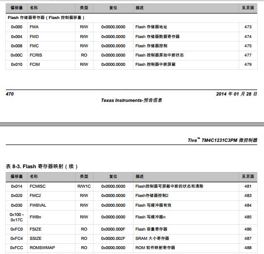

想请教你Flash的问题,在Tivaware库flash.c这个文件中,看到有
int32_t FlashProgram(uint32_t *pui32Data, uint32_t ui32Address, uint32_t ui32Count);
这个函数是把数据保存在flash 指定地址中,可是没看到读取指定地址中的数据是哪个API函数,
我是想保存应用层中用户的数据(几百KB),可读写的,请问要怎么实现,怎么操作呢?
谢谢啦!
那这个flash就只能存储程序代码的?是不能存储用户的数据吗? EEPROM 是可以存储用户数据,可是空间不够。只有16K。

16K对于用户数据来说,足够了,掉电保存的数据哪来的那么多呢?你想要存储什么呢?这个也是我在TI官网下载的,给你了。是TM4C123x的手册,不过除了外设不同的部分,两者差不多

我搞错了,EEPROM只有6K,不是16K,我也要重新估算下,这6K是否够用才行,主要是用来存储一些用户自定义的中文名称,数量是200个左右吧。

对于固定的名字当然可以。可是,这些名字是用户随时都可以修改并保存的。 (⊙︿⊙)
直接寻址来读?能随便举个例子吗?
例如
int data;
data = * 0x6000.0000; ???
