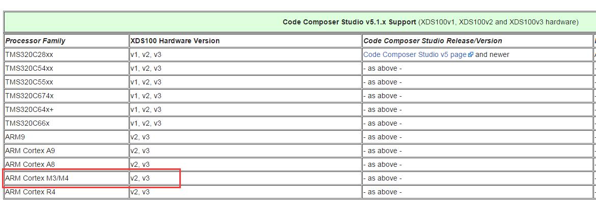

喏,
http://processors.wiki.ti.com/index.php/XDS100

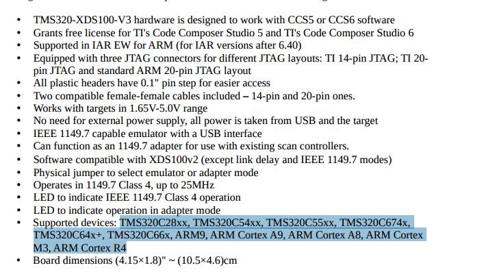

我也不知道在哪扒的一个XDS100-V3的手册了。那前面的TMs320是什么意思呢,找到了,是在这里扒的资料
https://www.olimex.com/Products/DSP/Emulators/TMS320-XDS100-V3/
TMS320 的解释在这里
https://en.wikipedia.org/wiki/Texas_Instruments_TMS320
我知道TMS320是TI的芯片。那TMS320-XDS100-V3这个下载器是什么呢?专为TMS320下载而设计的下载器么?貌似又说不通的,他还支持M3的芯片,只是不支持M4的而已。
