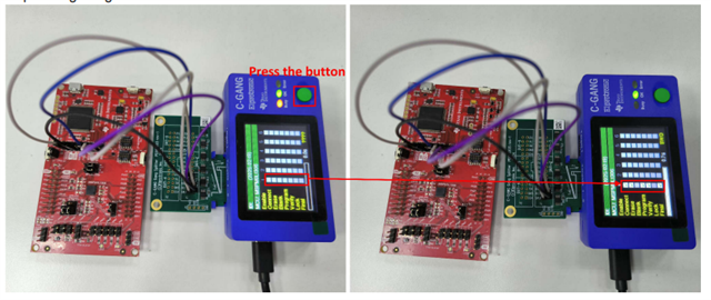

你好! 我公司一直使用MSP430系列MCU,比较常用的是MSP430FR5964、MSP430FR6972、MSP430G2332、MSP430F5438A、MSP430F169和MSP430AFE253。 已有批量编程器MSP GANG,一直正常使用,但这个设备目前已经停产,所以6月份通过贸泽购买了这个新机型C-GANG。但购买之后发现无法正常离线编程,但可以在线编程(当时没有注意,实际也不能正常编程)。后来联系了厂家,厂家升级了软件,没有了之前的出错提示。但发现只能读出,并不能正常写入。

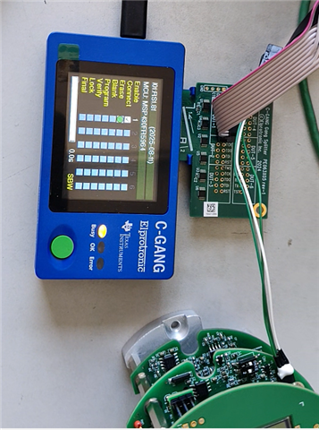

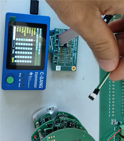

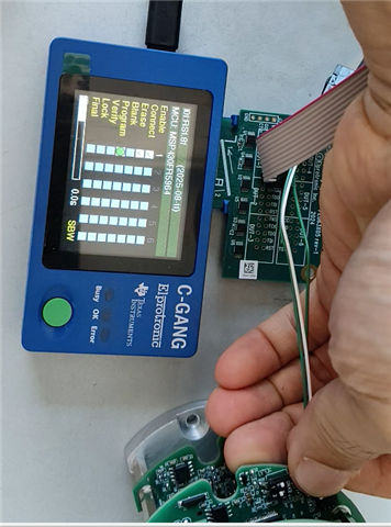

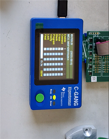

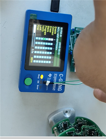

后来一直联系厂家,最近一次是一周之前,目前没有任何答复。本来录制了一段视频用来体现编程器的问题,但可能是格式问题网站无法正常显示,所以我做了几张视频截图,这个视频表达的是在编程过程中,即使拔掉编程电缆,只有到编程进度结束之前安装回也会提示编程正常完成。实际并没有写入任何内容。
