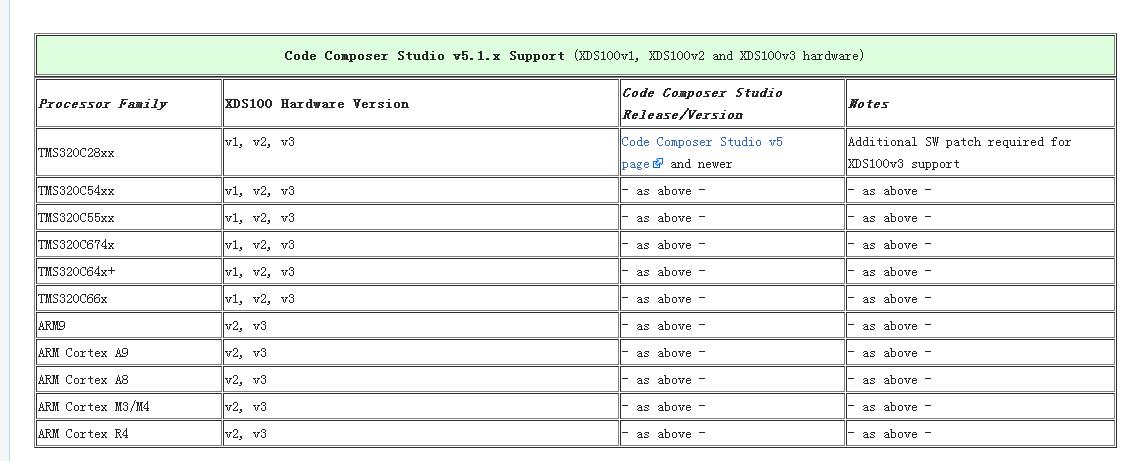

XDS100系列对TM4芯片的支持一览表
  • 上面的链接地址在这里
    http://processors.wiki.ti.com/index.php/XDS100

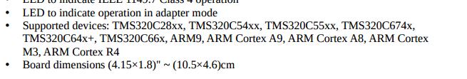

    但是我在XDS100-V3的手册上找到只支持M3的芯片,没说支持M4的芯片
    这个手册的链接地址如下:
    https://www.olimex.com/Products/DSP/Emulators/TMS320-XDS100-V3/resources/TMS320-XDS100v3_UM.pdf
