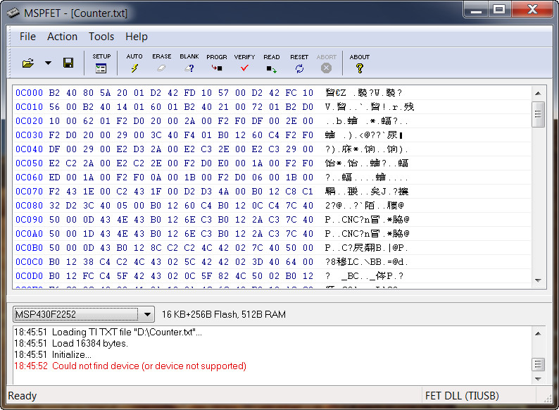

我用MSP430UIF仿真器写入MSP430F2252的TI TXT文件时MspFet.exe总是报错:说Device not found或者not support,可是我用TI目录下的一个命令行批处理程序就能写入:
批处理文件位置是:D:\ti\msp430\MSP430ware_1_97_00_47\examples\boards\MSP-EXP430G2\MSP-EXP430G2 Software Examples\Binary\MSP430Flasher
写入的命令行是:MSP430Flasher.exe -n MSP430F2252 -v -w Counter.txt -i USB
我想可能是MspFet.exe需要的那两个dll文件不新造成的,于是拷贝了上面目录下的那两个文件:msp430.dll和hil.dll,但是还不行,还请赐教,多谢!
