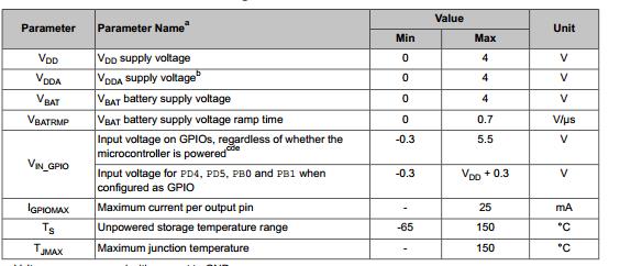

从一张图片看懂TM4C123x的电源分布
1.最大支持4V的电压,不是想当然的最大3.3V或者5V
2.IO可以耐压5V的,除了4个引脚外。但这个时候是要配置为普通IO模式的应该。
