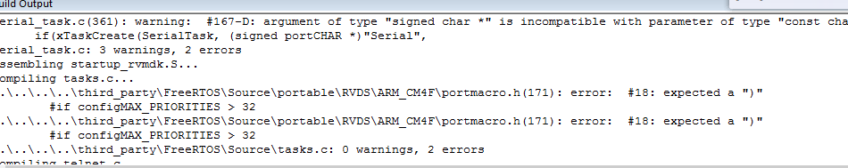

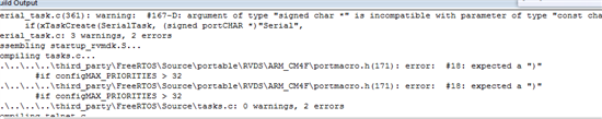

  • 请问 我用的是 tivaware里的代码 在keil4 上运行时 报错
  • 图片模糊,看不清楚。你打开TIVA开发包中最基础的哪个hello文件夹下的例程,编译,看看提示什么呢,我这里以前试过,是没有问题的。
