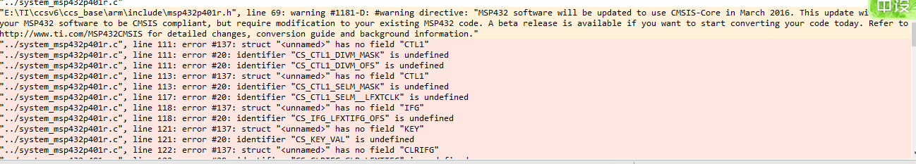

看样子是找不到宏定义,但是这些应该是都包含在MSP432P401R.H中,这个我打得开,重下msp ware也不行,重装软件也不行,希望有人解答,谢谢

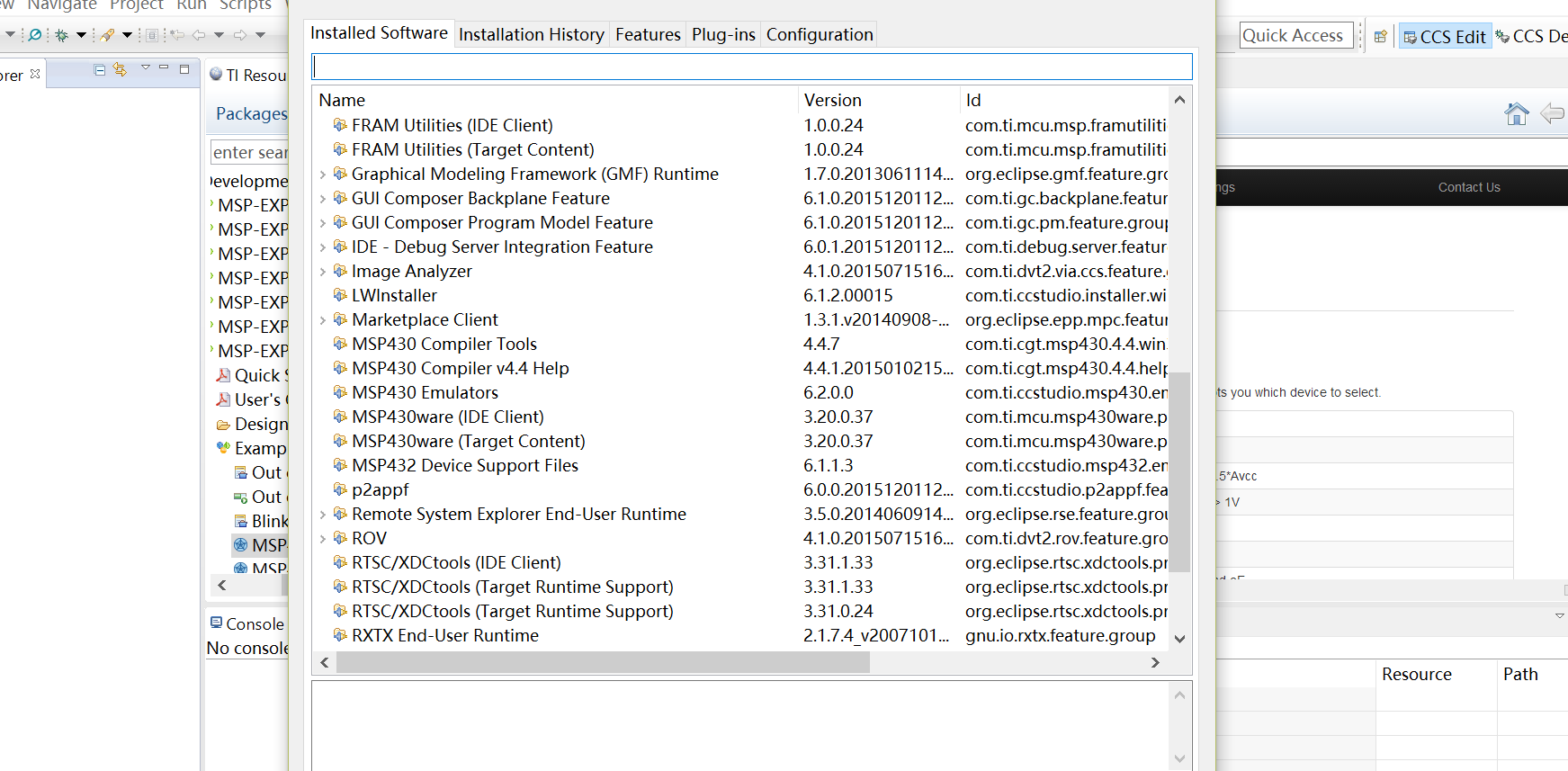

你的MSPware是怎么安装的?我是在CCS的 APP center中安装的MSPware, 且需要把 TI ARM那个也安装了。你要是没有装的话,你进去装上再试试看。我也试着升级一下我的MSPware看看怎么样。

我正在update MSPware,更新后,试试看。更新速度较慢,一有结果会告诉你们的。

直接更新驱动就行了。切记更新过程中不要断开USB, 可能需要久一些。需要更新的原因是不同版本IDE和对应仿真器firmware版本需要匹配,故需要更新。如果先用IAR,后用CCS, 一般也是需要更新驱动的。

我只升级了MSPware后,也是有报错的。需要check for udpates, 将相关MSP432的后升级了。你这个错误是出现在哪个例程中的?这句mark像是lab里的。要求我们自己按照提示加代码的。这个没有关系的。你试最小code example看看。
