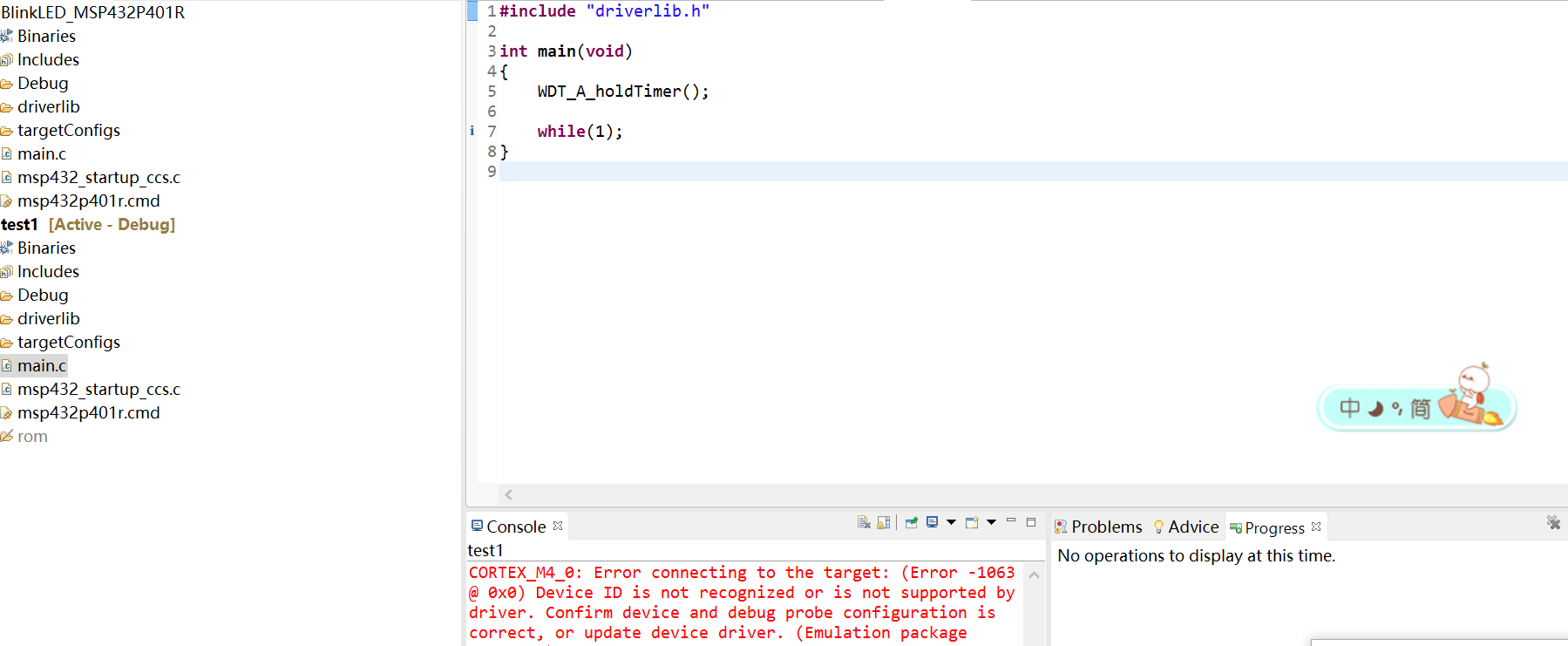

mingyi zhou,
提示时,直接更新驱动就行了。切记更新过程中不要断开USB, 可能需要久一些。需要更新的原因是不同版本IDE和对应仿真器firmware版本需要匹配,故需要更新。如果先用IAR,后用CCS, 一般也是需要更新驱动的。
