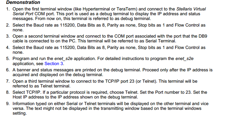

在tivaware的代码中 是用板子上的一个usb口作为虚拟串口实现串口通讯的  但是在s2e代码中,将usb口(虚拟串口)作为debug 口,串口需要重新弄一个 请问怎么整啊 谢谢啦
  • 大概看了看
    1.usb口(虚拟串口)作为debug 口,是为了输出调试信息的
    2.将另一个串口作为串口转以太网的串口来用的,这个串口在例程中会有初始化的,你找找是哪个串口就可以了。或者对照这个例程中的硬件看看。
