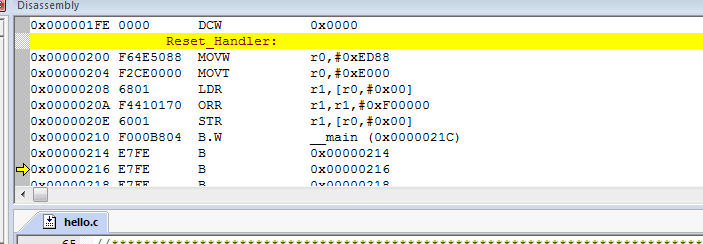

在使用过程中,直接调用官方提供的API(mx66l51235f.h),但是在MX66L51235FInit(ui32SysClock);初始化时配置不过,一直停留在Reset_handler段
程序断如下,不知道哪里有问题,望高手点拔。

  • ui32SysClock = MAP_SysCtlClockFreqSet((SYSCTL_XTAL_25MHZ |
    SYSCTL_OSC_MAIN | SYSCTL_USE_PLL |
    SYSCTL_CFG_VCO_480), 120000000);
    这句应该才是TM4C129x的时钟初始化吧,怀疑你的那句初始化时钟不成功。换这个试试
  • ui32SysClock = SysCtlClockFreqSet(SYSCTL_OSC_INT | SYSCTL_USE_PLL | SYSCTL_CFG_VCO_320,
    40000000);
    仿真看看uiSysClock 得到的值是否是120MHz, 配置MCU系统时钟后,马上读取,可能导致其晶振未稳定的时候,就获取其值导致偏差。
    解决方法,在此之间加入一个100cycle delay 看看。
