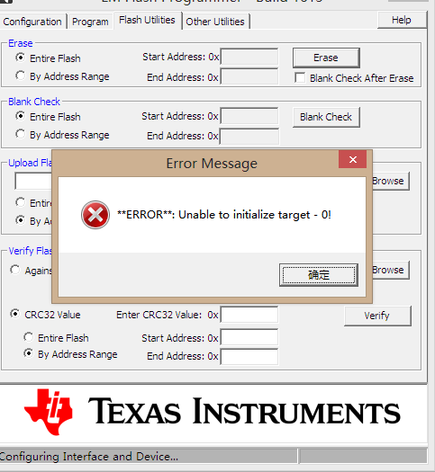

TM4C123gE6pZI关电源再上之后程序无法运行,Jetg也无法连接问题。
 TI工程师你好,我用的TMC4c123g用在工业上的制袋机上,程序刷进去正常运行,但是在关闭电源在打开之后的某一次,直接程序无法运行(因为有个指
示灯在程序运行时会闪动,故此判断程序没有运行),尝试连接JETG从新写程序,显示无法连接,用LMprogram,也是无法连接JETG。换上新的芯片就好,
但是关闭电源后再打开电源依然会这样的问题,已经换了好几块带主芯片主板,都是在某一次断电后在重上电后出现此问题,因此客户都不耐烦想退货
,很急,我测量电源,复位那里都是正常(3.3v),因此我也无从下手,不知道芯片到底怎么了。希望大家帮助我,从哪里下手查,或者是芯片哪里出了问
题,谢谢各位。
测试下jetg四条线(TDI,TDO,TCK,TMS)都是3.3v。用lm解锁也做过了,是不是程序运行到其他地方无法运行的主程序里了?在贵站看见有dfu刷固件不知道怎么操作。
  • 1.只要芯片是好的,就可以通过LM连上的。除非你的芯片给坏掉了
    2.你是用什么接口通过jetg链接芯片的呢,推荐用官方给的ICDI链接试试。如果真的连不上,那肯定是芯片挂掉了。
    3.把怀疑挂掉的芯片,焊在一个最小系统上面,再进行连接,排除掉你板子上外部电路损坏的影响。
    4.怀疑你你的电源某一次烧坏芯片了。检查你电源的问题吧。
  • 您好!
    1. 先监测一下VCC电流,是否哪里存在短路可能,如IO引脚
    2. 对于JTAG引脚失效,确认一下你的代码中是否配置JTAG引脚为IO口的功能,如果有,先去掉此功能后烧录
    3.  能否进去仿真调试状态,不用直接用烧录器烧录,对比一下是否出现相同的问题
  • 理论上,不管JTAG引脚的状态如何,只要有ICDI+LM,就可以连接上芯片的。当然,前提是要保证电源和复位是OK的。
  • VCC电压正常,连续10块板里面干掉8块。LM-link配合IAR仿真根本连不上。第一次程序是可以轻松写入,之后出现问题就写不进。
    请问IT工程师,TM4c是不是烧毁某一个IO会烧坏整个片子,或者出现无法连接的问题?
  • 请问IT工程师,TM4c是不是烧毁某一个IO会烧坏整个片子,或者出现无法连接的问题?
    不确定,IO击穿看对地击穿还是对VCC击穿,对地的话,如果你程序刚好配置输出高地平,那么此时就出现VCC短路。如果对VCC击穿,如果输出低电平也会导致短路。 所以我建议你监控一下你的电流,从电流中可以看出其是否存在异常。
    无法再次连接肯定是你JTAG也受到损伤。
    你需要重新确认一下你的硬件和代码,肯定不是芯片的问题导致,否则你第一次就无法烧录成功。谢谢!
