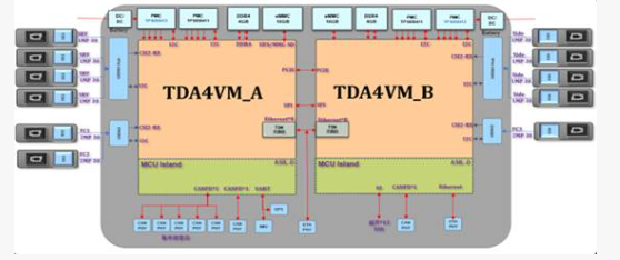

这个TDA4左上角一个mipi接口挂载了4个摄像头,请问是用到了什么桥接芯片了吗
从图像中我可以看到它是使用反串行器芯片将4个相机输入合并到一个csirx输出.
https://www.ti.com/product/DS90UB960-Q1 fpdlink III
https://www.ti.com/product/DS90UB9702-Q1 fpdlink IV
此fpdlink IV反序列化器的评估板,
