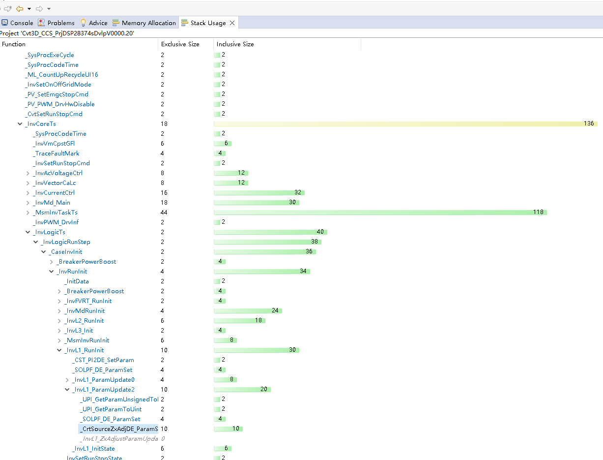

Part Number: C2000-CGT
CCS Version: 12.8.1.00005
编译器版本:V22.6.1.LTS
芯片:DSP28374S
同一个工程不同格式堆栈大小
COFF:136
EABI:738
看图中EABI格式,三角函数堆栈占用非常大,而COFF格式没有,请问EABI如何优化设置,某些芯片需要用EABI格式
