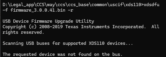

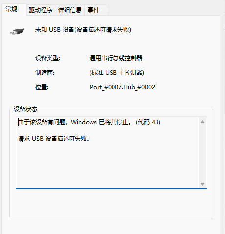

Part Number: MSP432E401Y
复刻开源的xds110,使用的芯片是MSP432E401Y,但是连接pc后一直搜索不到xds110,已经在ti官网上下载最新的驱动与上电前短接TDO上电完成后断开强制进入DFU模式 。都无效果。

您好,
>>它使用 MSP432E401Y 作为芯片来重新制作开源 xds110
请共享开源 xds110 链接以供我参考
>>附加原理图 PDF
板载设计、请参考 MSP LaunchPad
例如图 4-3。LP-MSPM33C321A Evaluation Module User's Guide上的 XDS110 调试探针仿真器原理图
