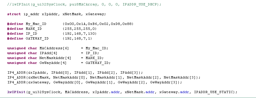

TM4C1294XL开发板上,实例enet-lwip改成静态IP方式,无法ping通???
本人是TM4C的新手,手上的芯片是tm4c1294ncpdt,想要用它的enet-lwip默认是自动IP和DHCP,我想换成静态IP。
开发板设置IP:192.168.7.130
电脑设置IP:192.168.7.125
连接方式:电脑与开发板用一根网线直接连接 。同时lwipopts.h文件中LWIP_DHCP , LWIP_AUTOIP设置为0
创建了一个UDP:
  struct udp_pcb *UdpPcb;
 UdpPcb = udp_new();
udp_bind(UdpPcb, IP_ADDR_ANY, 1025);
udp_recv(UdpPcb, UDPReceive, NULL);
问题:配置好后,无法ping通。使用网上下载的TCP&UDP测试工具,没有返回数据
   以上是实验现象,不知道哪里有什么遗漏了,还烦请大家给指点迷津,在线等,谢谢了!
