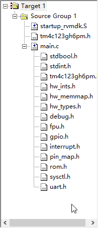

我是小白,刚开始学这块板子,都是按照datasheet配置寄存器来弄的。我找到例程后复制进来,也把头文件拖进工程文件里了。但是编译出现这样的错误:
main.c(30): error: #20: identifier "GPIO_PA0_U0RX" is undefined
GPIOPinConfigure(GPIO_PA0_U0RX);
main.c(31): error: #20: identifier "GPIO_PA1_U0TX" is undefined
GPIOPinConfigure(GPIO_PA1_U0TX);
我把这两段话注释之后,又冒出来这样的错误:
.\ADC.axf: Error: L6218E: Undefined symbol GPIOPinTypeUART (referred from main.o).
.\ADC.axf: Error: L6218E: Undefined symbol SysCtlPeripheralEnable (referred from main.o).
.\ADC.axf: Error: L6218E: Undefined symbol UARTClockSourceSet (referred from main.o).
.\ADC.axf: Error: L6218E: Undefined symbol UARTStdioConfig (referred from main.o).
这就相当于我调用的函数 没有一条能用的
这是我的头文件:

project那一栏的情况见附件
工程的配置问题,一定是自己配置的工程吧。前一个问题是由于没有进行芯片名称的宏定义,后面的原因是因为头文件路径的问题。新手的话,建议在官方的基础上修改,然后考虑自己配置工程文件。或者你搜索下我以前的帖子,有介绍怎么配置工程文件的。
