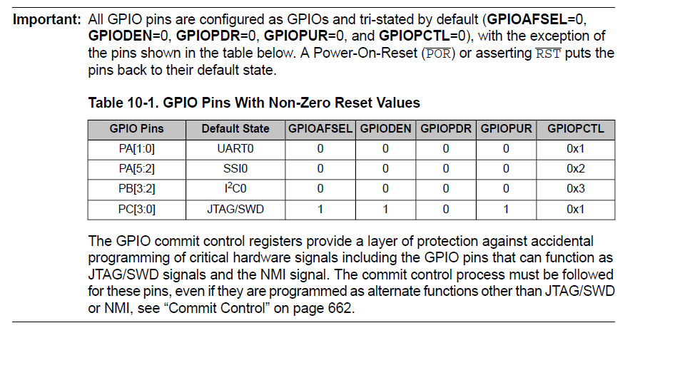

    我查询data sheet 时也注意到了这个锁定问题,但是并没有很理解。
    令我疑惑的是我只是在一个小程序里利用了PWM使用PB4、PB5、PB6、PB7输出,之前有好多次修改debug是没有问题的,但是同样的程序在某一次就突然锁定了,接下来每次就要去解锁。
    还有请问我需要怎么做才能避免每次锁定的问题?
  • JTAG和PC口才是复用的,PB口与其无关,你的代码中是否有对PC口进行操作?如果没有PC配置,那么你这种情况就不确定是什么原因导致的。
    烧一个我们简单的例程进去,看看是不是会锁定?
    GPIO默认说明在数据手册中有详细说明。
  • Maka:
    谢谢您的耐心解答。
    解锁后烧进简单的程序不再锁定,但是我的程序(附件内)里确实没有对PC口操作的,这到底是为什么呢?
  • Maka:
    谢谢您的耐心的解答。
    烧进简单程序没有再被锁定,但我的程序(下附)里确实没有对PC口操作的,这是为什么呢?
