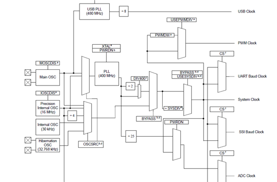

TM4C123GXL PWM模块在没有使用锁相环的情况下修改外部时钟频率,下进板子后的PWM频率仍未改变
单片机 TM4C123GXL,芯片GH6PM
CCS 版本6.0.1
之前程序时钟设置为: SysCtlClockSet(SYSCTL_SYSDIV_64|SYSCTL_USE_OSC|SYSCTL_OSC_MAIN |SYSCTL_XTAL_16MHZ);
在将时钟改为18MHz时,即SysCtlClockSet(SYSCTL_SYSDIV_64|SYSCTL_USE_OSC|SYSCTL_OSC_MAIN |SYSCTL_XTAL_18MHZ);
使用示波器观察对应GPIO口,PWM波频率没有改变,这是为什么呢?
附程序如下:

  • SysCtlClockSet(SYSCTL_SYSDIV_64|SYSCTL_USE_OSC|SYSCTL_OSC_MAIN |SYSCTL_XTAL_16MHZ);
    SYSCTL_SYSDIV_64改变这个配置来修改其频率
    SYSCTL_XTAL_16MHZ 这个参数只是你外部接的晶振频率
    详细你可以参考TI数据手册上具体描述

  • Maka:
    您好,
    您的意思指的是在不改变分频数的情况下,修改外接晶振频率是无法改变时钟频率的吗?请问是否就意味着输出时钟频率要么是16MHz要么是锁相环的200MHz?
  • 问题是你的晶振频率在物理上改变没有
  • HG:
    您好,
    我只是在程序上去选择外接的晶振(可以这样说吗?),用SysCtlClockSet选择不同的外接。您说晶振频率在物理上的改变是像更换晶振这类的吗?

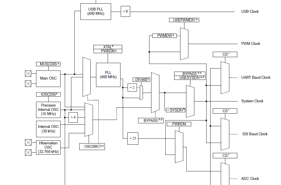

  • 不好意思,我的理解错了,我以为你使用PLL, 如果没用PLL的话, 改变外接晶振应该是可以改变System Clock的。
    如下图所示,问题应该是在分频设置为64,你将这个改为1试试。
  • Maka:
    您好,
    我确实没有使用PLL,但是我把分频设置(时钟和PWM)都置为1,时钟设置为12MHz时,PB6和PB4分别仍是8KHz和24KHz(时钟改变之前16MHz时计算得到的频率)。换用其它板子也是这种情况。
    附程序如下:

    是不是你理解错了,SYSCTL_XTAL_12MHZ 这个是指外部时钟源配置,并不是系统时钟。
    如果你选择SYSCTL_XTAL_12MHZ,外部晶振必须接12MHz晶振。
    如果你选变时钟,你可以选择PPL倍频后再分频。如果不用PPL,你就需要改变外部晶振,并配置一致。
