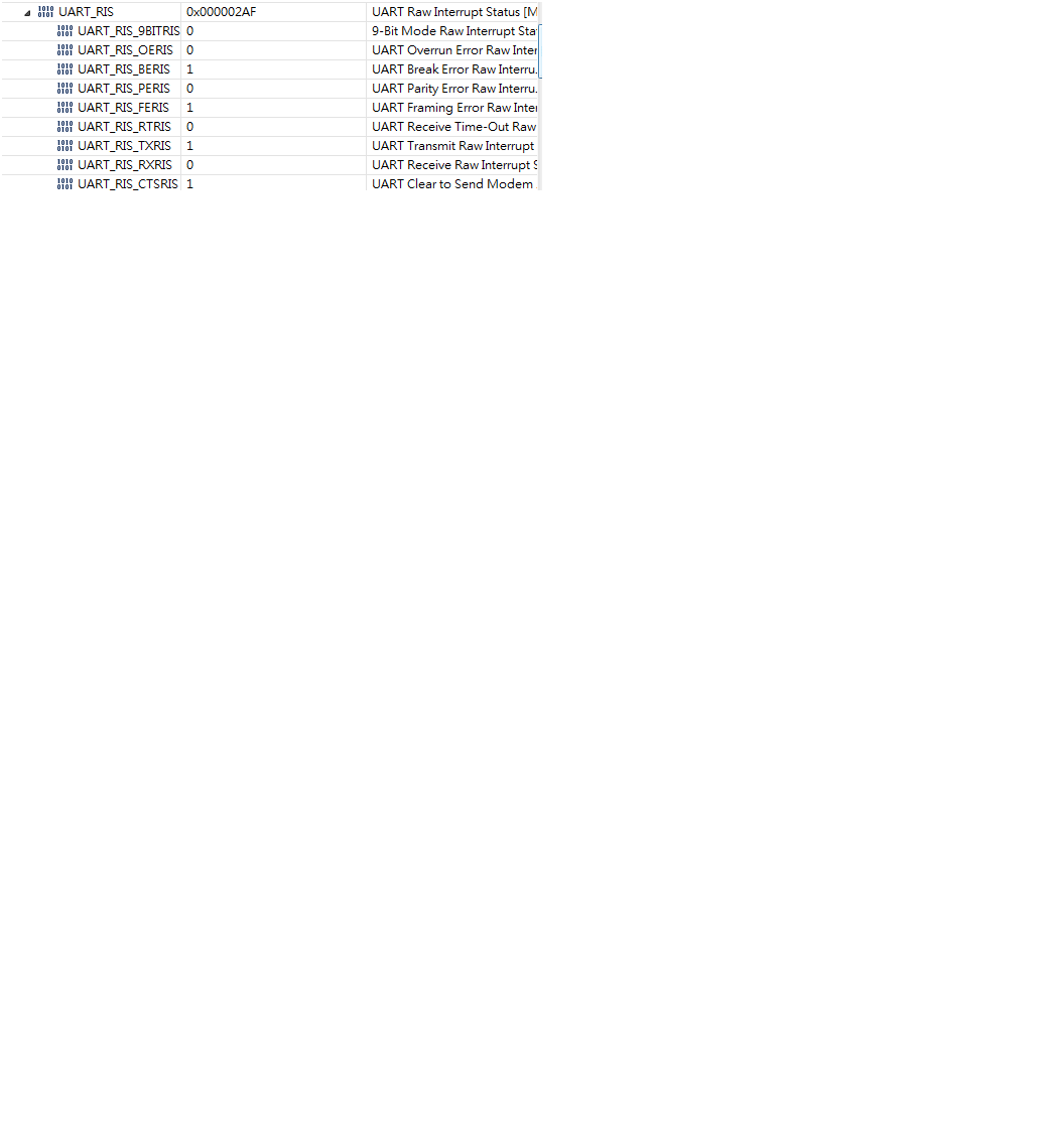

如附件將範例修改為uart4但無作動,是否有少修改,
看暫存器好像是中斷,這兩個作動
UART_RIS_BERIS
UART_RIS_ FERIS
 該如何修改?

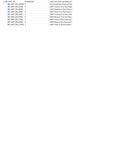

  • 修改完中斷向量表(如附件),暫存器RIS還是一樣2AF無法收到資料,但藍色LED傳送時有亮
    我試著改為UART1,但變成傳送1(十進制)回傳64 0

  • 修改完中斷向量表
    直接由pin腳拉出經由rs232轉usb(市面上現成轉接線含轉換晶片,之前測過是正常)讀入電腦
    測試uart4,led燈有閃,但無收到資料
    換測試uart1,有收到資料但亂碼
    換回最原始code(uart0),usb讀入電腦都正常,但直接從pa0pa1接腳拉出,讀到是亂碼
    目前疑問是為何從pin腳拉出讀到是亂碼,還需啥轉換電路嗎?
  • 一切正常可以收發,少了TTL轉RS232 IC轉接進去電腦
