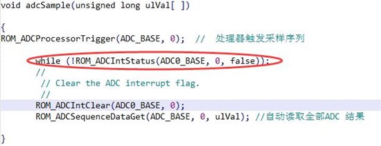

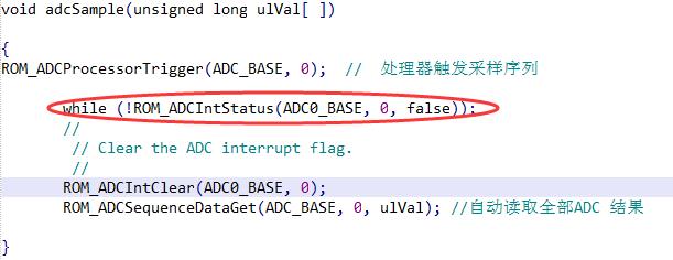

我按照例程,在主循环里面不断采样
都是while等待转换完成,要是把采样放在定时器中断里面,定时器周期还是不能小于连续采样一个点所需的时间。怎么设置不等待呢???
实际测得m3最大采样速度只有60k,m4只有100k。问题在哪啊,怎么才能采样500k???

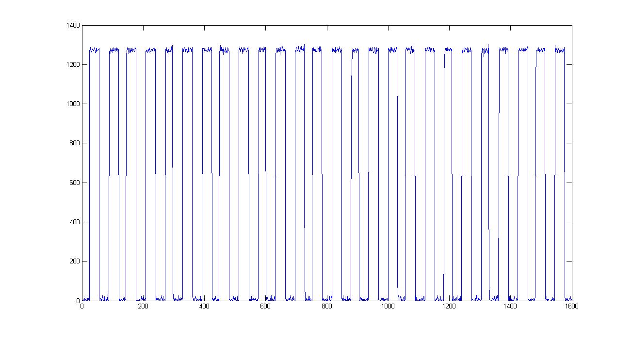

下图是我用M3连续采样1k的方波信号1600个点后输出得到的波形
连续采样1k的信号1600个点再输出,有26个周期对应26000us,一个点需要时间16.25us,采样速率62k。

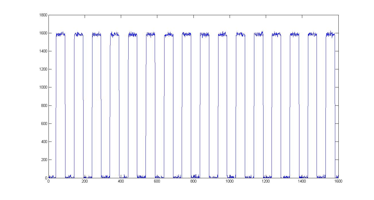

下图是我用M4连续采样1k的方波信号1600个点后输出得到的波形
m4采样1600个点16个周期,一个点需要时间10us,采样速率100k。
