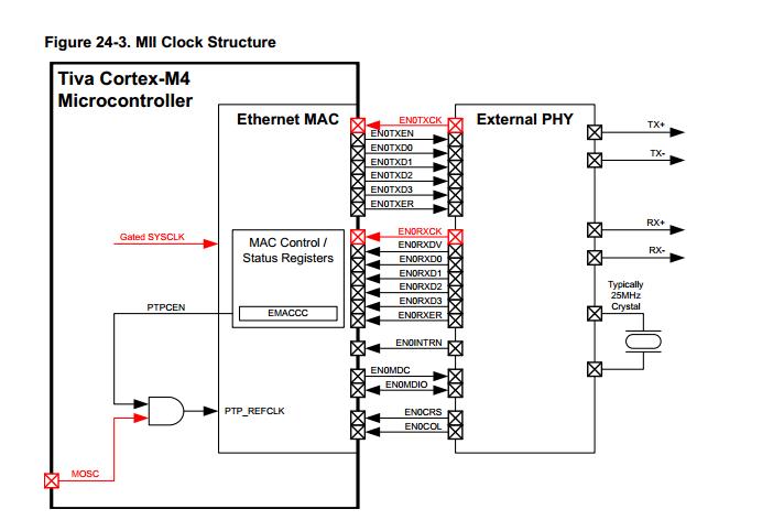

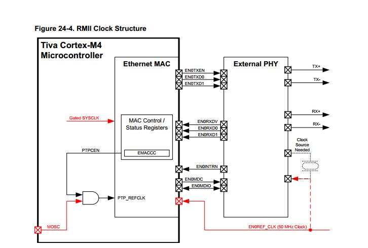

   请问TM4C外接PHY时,可以用内部集成的PHY对应的寄存器?外部PHY如何和TM4C实现连接测试(比如Auto-negotiation什么的)?
  • 肯定是通过内部集成的的PHY对应的寄存器来操作的,单纯IO模拟的话,速度慢死啦。外部PHY可以通过MII和RMII接口和MCU连接。官方给出来了两个接口电路图。
  •    谢谢!但是TM4C1294NCPDT可能不支持external PHY(您可以查看datasheeet),很多1294系列的都支持external PHY,我一直按照上图2的思路进行的,但是发现TM4C1294NCPDT不支持external PHY,所以就纠结到底可以用内部的PHY寄存器?
  • 你的原理图或接线图能否贴上来看看?
    要看你想达到怎样的连接效果?外部PHY的型号是什么?
