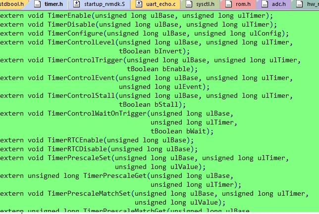

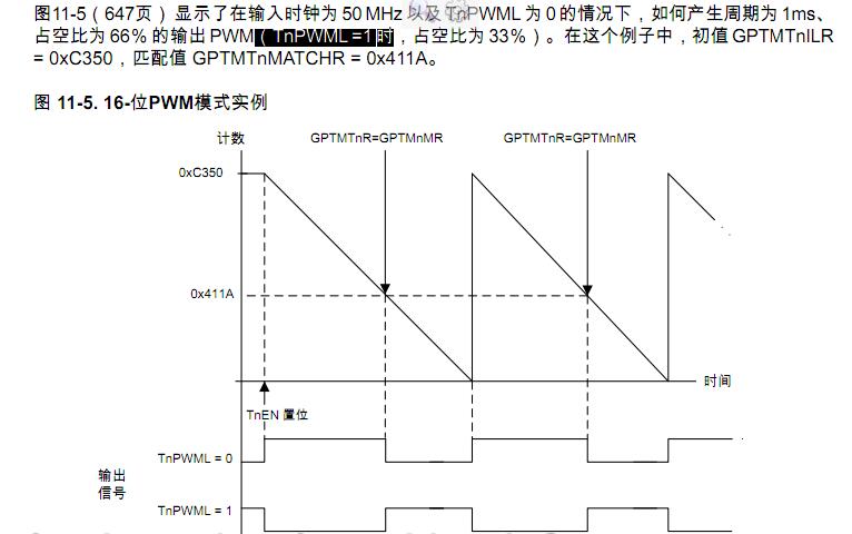

数据手册里面,(TnPWML =1 时)这一位在哪设置,头文件里面没找着对应的函数啊?
  • 这个函数不是设置初始电平的吗?
    TimerControlLevel(TIMER0_BASE, TIMER_B,true);
  • 你可以看看函数原型,操作的是什么寄存器呢。WARE开发包中应该有pwm.c文件的。
