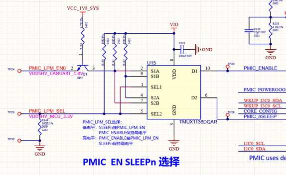

3. PMIC VIO 接到 VCC_1V8_SYS 时的现象
当 PMIC 的 VIO 接到 VCC_1V8_SYS 时,BUCK 输出异常。
一次测试中:
BUCK1 / BUCK2 / BUCK4:没有输出
BUCK3:没有振荡波形,但输出端有约 0.85 V
另一次测试中:
BUCK1 / BUCK2 / BUCK3:没有输出
BUCK4:没有振荡波形,但输出端有约 1.0 V
这些现象说明 PMIC 似乎没有正常进入启动/开关工作状态。

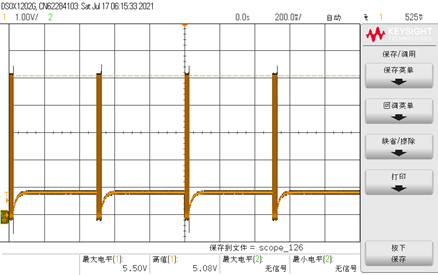

4. PMIC VIO 接到常供电 VDD_3V3 时的现象
当 PMIC 的 VIO 接到常供电的 VDD_3V3 时,BUCK1 / BUCK2 / BUCK3 / BUCK4 都可以观察到间歇性振荡输出。
这表明 PMIC 的启动状态可能与 VIO 供电来源有关。
5. VMON 与 EN 引脚测量
测得:
VMON = 0.65 V
EN pin voltage = VIO
因此,当 VIO 接到 VCC_1V8_SYS 或 VDD_3V3_SYS 时,PMIC 都没有正常起振。
我们初步判断,U15 和 Q1 的供电可能接错了,不应该接到 PMIC 启动之后才出现的电源轨,而应该接到常供电电源轨。
6. PMIC_LPM_EN0 信号异常
来自 AM275x SoC 的 PMIC_LPM_EN0 始终为低电平。
目前不确定这是因为:
PMIC 尚未启动
→ SoC 没有正常上电或释放复位
→ PMIC_LPM_EN0 保持低电平
还是因为:
PMIC_LPM_EN0 本身需要先变高
→ PMIC 才能启动
如果是后者,就会形成类似循环依赖:
PMIC 不启动
→ SoC 不工作
→ PMIC_LPM_EN0 不拉高
→ PMIC 仍然无法启动
希望 TI 协助确认的问题:
1. 我们的自制板使用了与 AM275x EVM 相同型号的 PMIC。请问 TI 能否确认 EVM 上 PMIC 外围电路中,哪些部分是 AM275x 正常启动所必须的?特别是 PMIC 的 VIO、使能控制逻辑以及相关 U15/Q1 电路,是否必须由常供电电源轨供电?
2. 在 AM275x EVM 上,PMIC 启动、PMIC_LPM_EN0 和 RESETSTATZ 之间的预期关系是什么?PMIC_LPM_EN0 在 PMIC 电源时序完成前保持低电平是否正常?还是外部 PMIC 电路应当在 SoC 驱动该信号之前就能独立启动?
3. 如果 PMIC_LPM_EN0 在 PMIC 启动前保持低电平,硬件设计上是否需要提供外部上拉或默认使能路径,让 PMIC 能先启动?
4. 在 AM275x EVM 上,BOOTMODE 信号通过缓冲器/收发器接入 SoC,并受 RESETSTATZ 控制。这个缓冲/控制方案是否是必须或推荐的?是否用于避免 SoC 在复位未释放或电源未完整建立时拉低 BOOTMODE 引脚?
5. 我们测得 BOOTMODE 高电平只有约 1.3 V,断开 SoC 后恢复到 1.8 V。这是否说明 SoC 因为部分电源轨未上电或时序错误,导致 BOOTMODE 引脚被内部钳位、漏电或反向供电?
