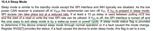

您好,我有两个TCAN1146的使用问题需要咨询:
1.控制器下电时,唤醒芯片通过SPI指令设置为sleep模式,INH拉低后,此时CAN总线上一直有非唤醒报文或者唤醒报文,则总线INH会被拉高,原因是什么呢。
2.CAN总线上现在有两个唤醒CAN,下电时,将一个控制器的唤醒CAN设置为sleep模式,INH会正常拉低,但是休眠后,无法再次唤醒。只有经过一次断总电,才能重新进行唤醒。该问题原因可能是什么?进入了故障模式?如果是进入故障模式,需要如何处理才能不断总电就可以被唤醒?
以上问题困扰我好几天了,希望可以得到快速的回复,十分感谢。
