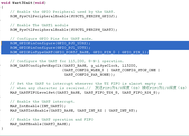

TM4C1294xl 板子上配置串口3问题
1.串口3配置如图uart3所示。
2.在中断处理函数如下:
void  UARTIntHandler(void)
    uint32_t ui32Status;
    // Get the interrrupt status.
    ui32Status = ROM_UARTIntStatus(UART3_BASE, true);
    // Clear the asserted interrupts.
    ROM_UARTIntClear(UART3_BASE, ui32Status);
    while(ROM_UARTCharsAvail(UART3_BASE))
        ROM_UARTCharPutNonBlocking(UART3_BASE,
                                   ROM_UARTCharGetNonBlocking(UART3_BASE));
3.在中断向量表中也添加了中断处理函数
4.调试结果:
没有发送和收到数据时,就进入的中断处理函数里面。
新手求助,怎么情况呀?
