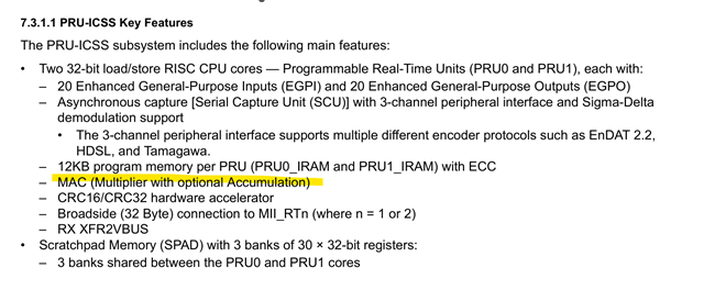

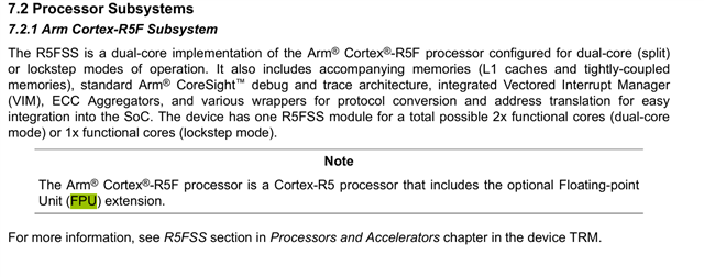

CPU是否有硬件乘法器FPU
看数据手册和技术手册
www.ti.com/.../am2612.pdf
www.ti.com.cn/.../sprujb6b.pdf
