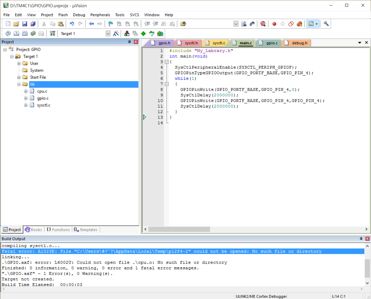

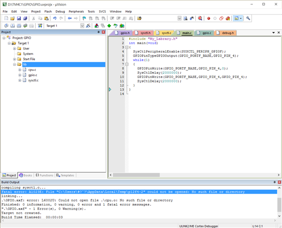

一添加库函数就出错
毫无疑问,你工程的配置问题,没有配置好。
是否你函数库路径有中文,看你的报错中路径有?号
建议直接用TI tivaware下例程直接改就好。
