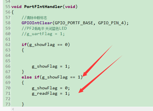

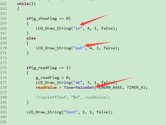

超声波测距 定时器TimerValueGet()问题
超声波测距,PF4采用外部中断双边沿触发方式,再外部中断函数中改变标志,在主函数读取定时器的两次value,目前问题,测试用的PF4接的一个按键,注释掉readValue = TimerValueGet(TIMER0_BASE, TIMER_A);按键按下松开都可以进入外部中断,但是加上那句后只能进一次,然后程序就死了,读出来有数据,有没有遇到类似问题的啊,或者有没有超声波例程 - -

    void PortFIntHandler(void)
    	//清除中断标志
    	GPIOIntClear(GPIO_PORTF_BASE, GPIO_PIN_4);
    	//PF2低电平 关闭蓝色LED
    	//g_uartFlag = 1;
    	if(g_showFlag == 0)
    		g_showFlag = 1;
    	else if(g_showFlag == 1)
    		g_showFlag = 0;
    		g_readFlag = 1;

    	while(1)
    		if(g_showFlag == 0)
    			LCD_Draw_String("in", 4, 1, false);
    		else
    			LCD_Draw_String("out", 4, 1, false);
    		if(g_readFlag == 1)
    			g_readFlag = 0;
    			LCD_Draw_String("ab", 3, 1, false);
    			//sprintf(buf, "%d", readValue);
    		LCD_Draw_String("test", 1, 1, false);
    		//LCD_Draw_String(buf, 3, 3, false);
    大概看了看你定时器的初始化,估计是你这里出错了。建议单独测试定时器部分。另外,应该是先初始化定时器,再开全局中断了吧。定时器中不要有延时。
