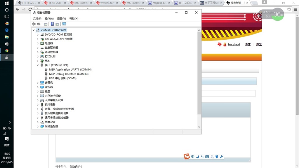

在win10下LaunchPAD不显示“"F5529LP simpleUsbBackchannel"
已经将LaunchPAD的固件升级为simpleUsbBackchannel。
将LaunchPAD链接到PC后,在win10中不显示"F5529LP simpleUsbBackchannel“,而显示"MSP Application UART1",如下图所示,
难道Win10不支持5529的USB CDC interface模式?
  • 驱动安装正确了吗,去那个设备管理器看看,如果因为兼容问题,要解决一下。
    好多遇到数字签名的问题,在百度搜一下win10 数字签名,找到解决办法。
