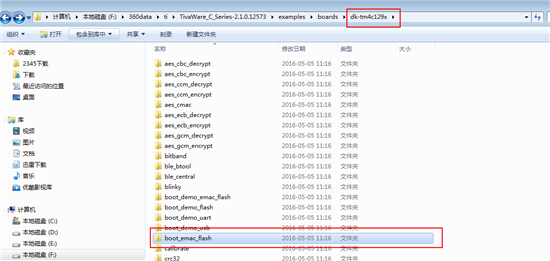

2.TivaWare_C_Series-2.1.2.1111\examples\boards\ek-tm4c1294xl\boot_serial 有一个样例,但是是只支持UART烧写,从程序的readme里看,应该也是支持ethernet的。我将bl_config.h里有关ENET 的define前面的注释符都去掉,重新编译得到bin文件

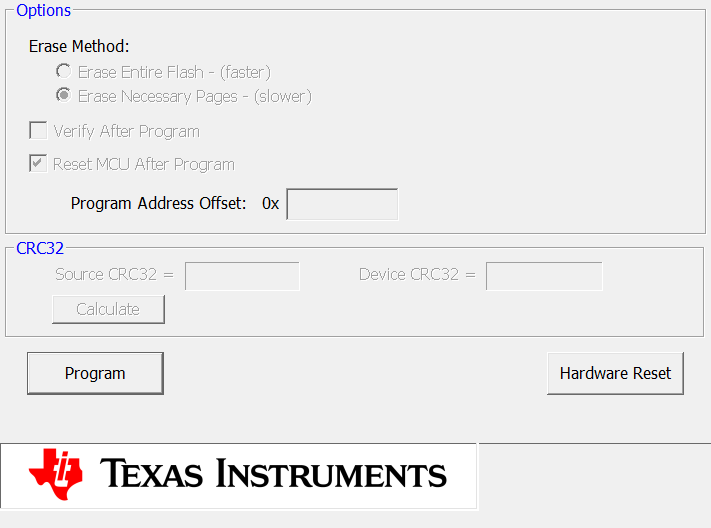

3.用lm flash先将重新编译的boot_serial.bin烧写上去,然后选择Ethernet,填写好IP,MAC,选择Ethernet Adapter为自己电脑的IP,打算烧写boot_demo1.bin.
问题是:
program界面里,offset无法填写,点击program后,一直显示尝试连接,但就是没法烧写。
求助怎样使用ethernet烧写程序,谁有支持ethernet烧写的boot_loader求提供一个样例,谢谢。
