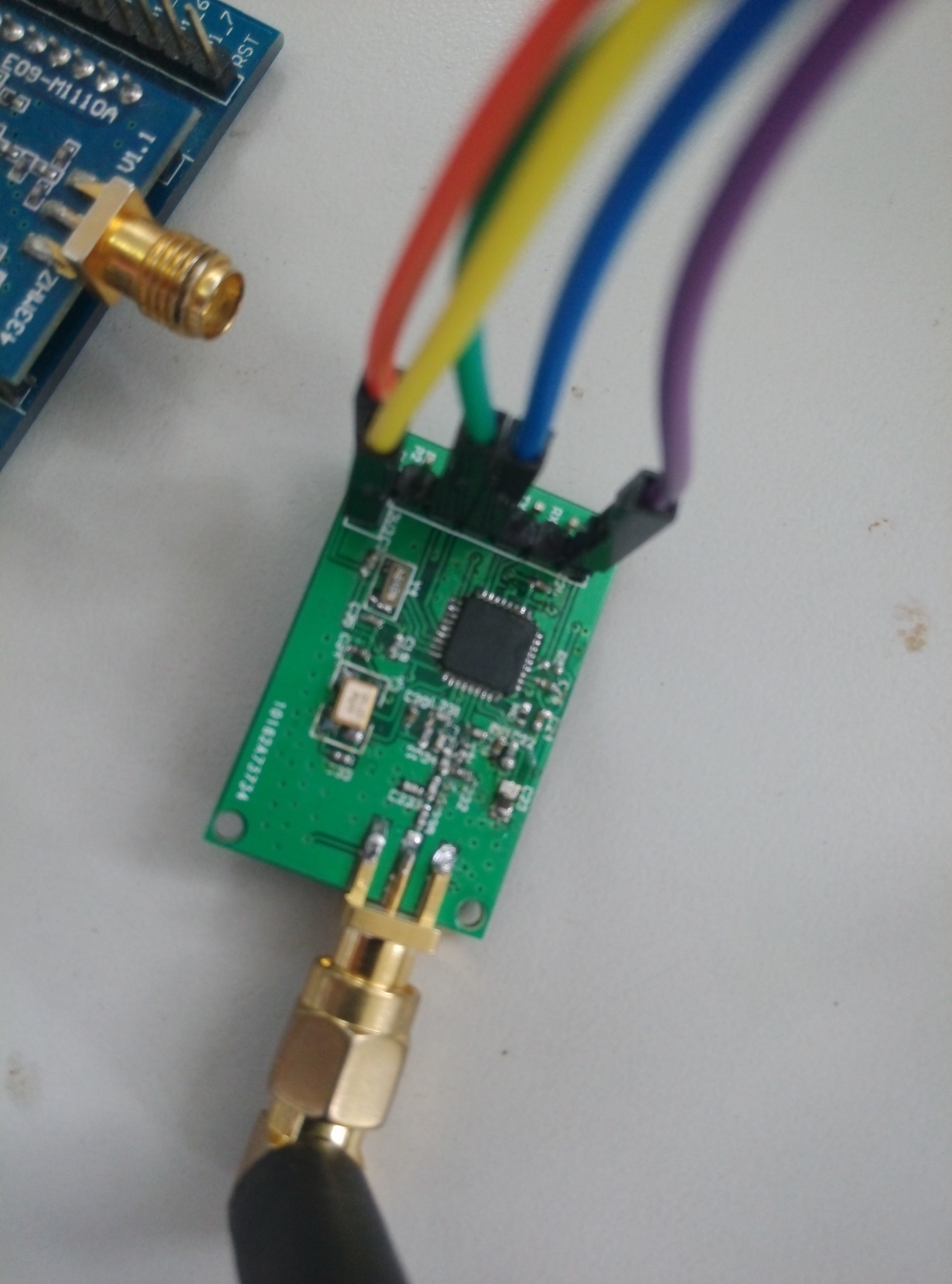

板子可以正常下载,通过串口验证过,下载了发射程序,与正常的做了对比, 正常的板子,26M 晶振引脚出来 会高低频率变化,但我的始终是26M . 射频2个引脚 也和正常的不一样,用示波器测了不会跳。
23和24引脚的输出不正常。难道是芯片坏了。但是程序可以下载的。其它外设也有用啊。请帮忙分析
23和24引脚的输出是怎样的?个人感觉应该是射频部分电路的问题
示波器观测 正常板 ,23,24脚 会 上下跳, 我焊的板子出来的信号不动 ,如果没有匹配电路,23,24 出来的信号应该一致是吧?
