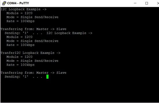

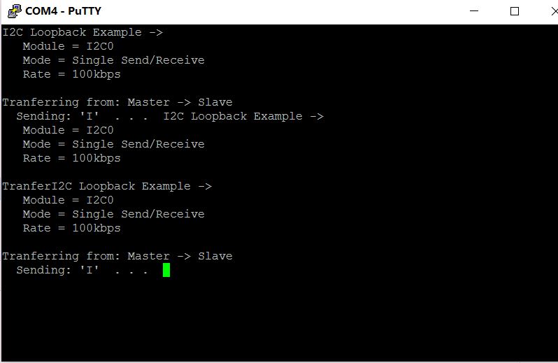

I2C总线回环模式时从机无法接收数据
在进行I2C总线调试时,主机将数据发送到从机时,从机无法接收数据源代码如下;

UARTprintf("Tranferring from: Master -> Slave\n");
// 设置I2C0主模块将要放在总线上的从模块地址. false代表主模块发送,从模块接收
I2CMasterSlaveAddrSet(I2C0_BASE, SLAVE_ADDRESS, false);
// 主模块向从模块发送3个I2C数据
for(ulindex = 0; ulindex < NUM_I2C_DATA; ulindex++)
// 显示主模块正发送的数据
UARTprintf(" Sending: '%c' . . . ", ulDataTx[ulindex]);
// 把将发送的数据存入数据寄存器中
I2CMasterDataPut(I2C0_BASE, ulDataTx[ulindex]);
// 主模块开始发送数据 ,模式:主机发送单字节数据
I2CMasterControl(I2C0_BASE, I2C_MASTER_CMD_SINGLE_SEND);
// 等待,直到从模块接收到数据,并且发送ACK信号回应该数据
while(!(I2CSlaveStatus(I2C0_BASE) & I2C_SLAVE_ACT_RREQ));
// 从从模块中读取接收到的数据
ulDataRx[ulindex] = I2CSlaveDataGet(I2C0_BASE);
// 等待主模块发送完毕
while(I2CMasterBusy(I2C0_BASE));
// 显示已接收到的数据
UARTprintf("Received: '%c'\n", ulDataRx[ulindex]);
