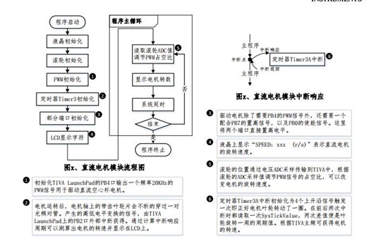

直流电机软件流程图如下:

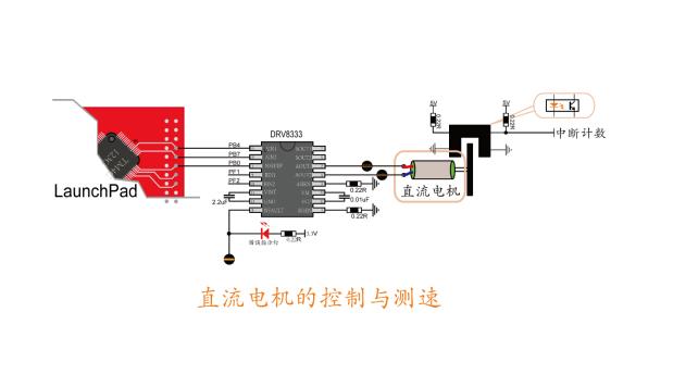

直流电机的原理图如下
