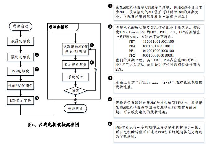

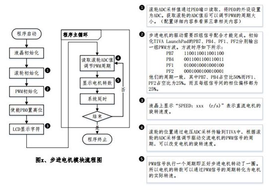

步进电机软件流程图如下所示:

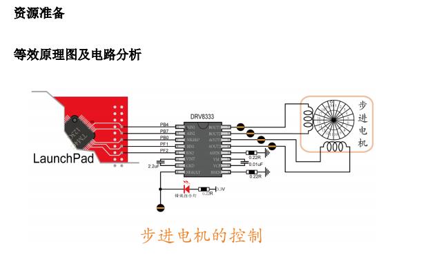

步进电机接线的原理图如下:
