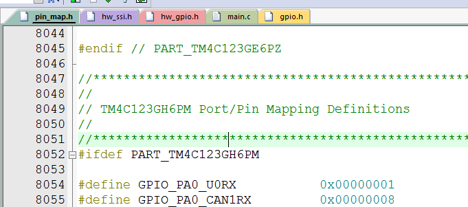

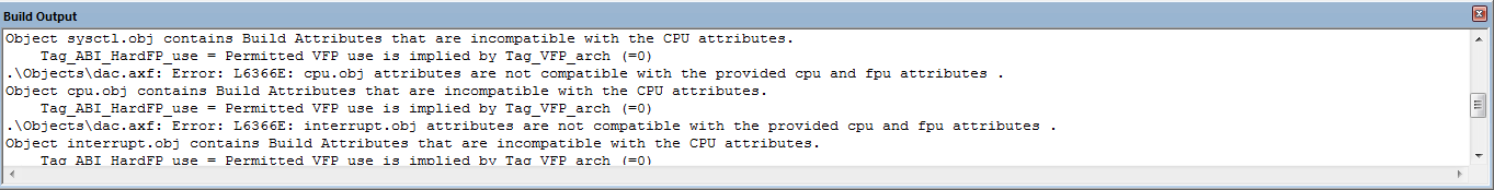

  • 兄弟 你好  又见面了;我在用DAC的时候  写GPIO_PD0_SSI1CLK和GPIO_PD3_SSI1TX的时候通不过   我用的KEIL5    CCSV6真心蛋疼
    下面是我的程序   您能帮我一下吗   谢谢你了
    #include <stdint.h>
    #include <stdbool.h>
    #include <stdio.h>
    #include <stdarg.h>
    #include <string.h>
    #include "inc/hw_memmap.h"
    #include "inc/hw_types.h"
    #include "inc/hw_ssi.h"
    #include "driverlib/sysctl.h"
    #include "driverlib/gpio.h"
    #include "driverlib/pin_map.h"
    #include "driverlib/ssi.h"
    #include "driverlib/interrupt.h"
    #define DAC_PIN_SPI_PORT SSI1_BASE
    #define DAC_PERIPH_SPI_CS SYSCTL_PERIPH_GPIOF
    #define DAC_GPIO_SPI_CS GPIO_PORTF_BASE
    #define DAC_PIN_SPI_CS GPIO_PIN_1
    int main()
    SysCtlClockSet(SYSCTL_SYSDIV_5 | SYSCTL_USE_PLL | SYSCTL_OSC_MAIN | SYSCTL_XTAL_16MHZ);
    //ÉèʱÖÓ
    SysCtlPeripheralEnable(SYSCTL_PERIPH_SSI1); //ʹÄÜÍâÉèssi
    SysCtlPeripheralEnable(DAC_PERIPH_SPI_CS); //ʹÄÜF¿Ú //DACƬѡλÓÚPF1//
    SysCtlPeripheralEnable(SYSCTL_PERIPH_GPIOD);
    GPIOPinWrite(GPIO_PORTF_BASE,GPIO_PIN_1,1<<1);
    GPIOPinConfigure(GPIO_PD3_SSI1TX);
    GPIOPinTypeSSI(GPIO_PORTD_BASE,GPIO_PIN_3);
    GPIOPinConfigure(GPIO_PD0_SSI1CLK);
    GPIOPinTypeSSI(GPIO_PORTD_BASE,GPIO_PIN_0);
    GPIOPinTypeGPIOOutput(DAC_PERIPH_SPI_CS, DAC_PIN_SPI_CS);
    SSIConfigSetExpClk(SSI1_BASE, SysCtlClockGet(), SSI_FRF_MOTO_MODE_1, SSI_MODE_MASTER, 1000000, 16);
    SSIEnable(SSI1_BASE);

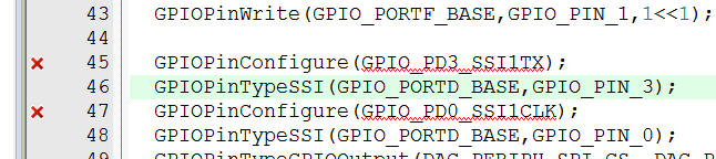

    我买的北航出版的书也是这么写的   就是上面两句通不过  报错原因:
    main.c(45): error: #20: identifier "GPIO_PD3_SSI1TX" is undefined
    main.c(47): error: #20: identifier "GPIO_PD0_SSI1CLK" is undefined

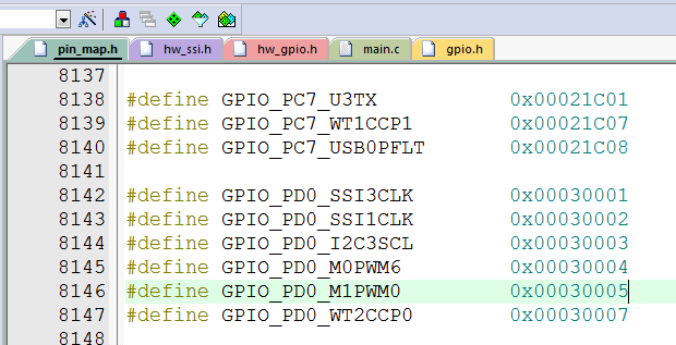

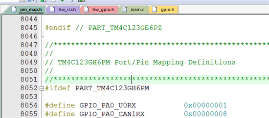

    说是没有定义  但是我在Pin_map.h找到里确实是有定义
    兄弟  就这个通不过  你看看我有什么错误

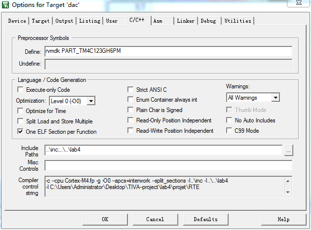

  • 估计是你没有宏定义所使用的芯片,所以找不到这个SSI的定义。你上传你MDK下宏定义的配置看看。
  • 我竟无语凝噎啊    工程老是建不对  配置老是弄不好!!!!
    那个问题解决了  是下面这个图的   Preprocessor  Symbols   下的   Define  没填

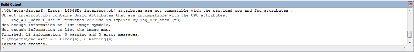

    因为  我有例程  对照它的改过来了   但是  编译还是通不过      真心蛋疼  又有其他不知名的5个error
    例程的主程序在我的工程里也出现5个error
    又是工程配置的问题      真心烦   用CCS也是工程建不好  蠢死了我    有毒啊
    兄弟  能不能带带我   建个好工程出来

  • 这就是那5个error
  • 你这个一看就是工程没有配置好。去21ic搜索下我的帖子,工程的配置。最近太忙了,哪有时间qq,不过有空我会看邮件提醒的。有问题发帖我就会看到了。
