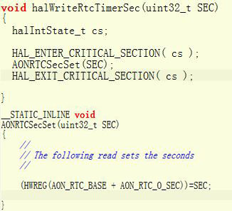

我在使用CC2640的RTC功能,但是发现范例程序hal_rtc_wrapper.c里没有写SEC Register的函数,只有读的函数(uint32 halReadRtcTimer( void )),不知道是否官方不允许写?我自己按读函数的格式写了个写函数,可以将数值写入SEC Register,但是写入后会造成主任务定时器的中断,即定时器无法周期地唤醒主任务了,不知道是不是不能直接写这个寄存器呢?
