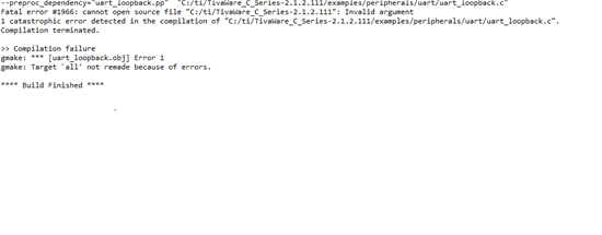

错误提示已经指出了,source file名是一个文件夹,而不是具体的文件,所以是invalid argument。
你这图片太模糊了,都看不清楚。直接复制出来看看。
应该是你的路径设置有问题,无法找到文件所致。不是很清晰。
