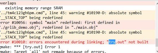

用TIVAC的图形驱动库时 ,产生异常报错。报错部分为cmd文件。
  • 你这个.cmd文件是在哪找的呢?单纯.out文件输出的话,可以在ccs中的设置中配置的。但是看上面的提示,sram的空间超出,main函数重定义了。是不是添加错误的.cmd文件了,或者添加两个了。用图形库的话,不涉及.cmd文件的修改的,直接引用库就好啦。
