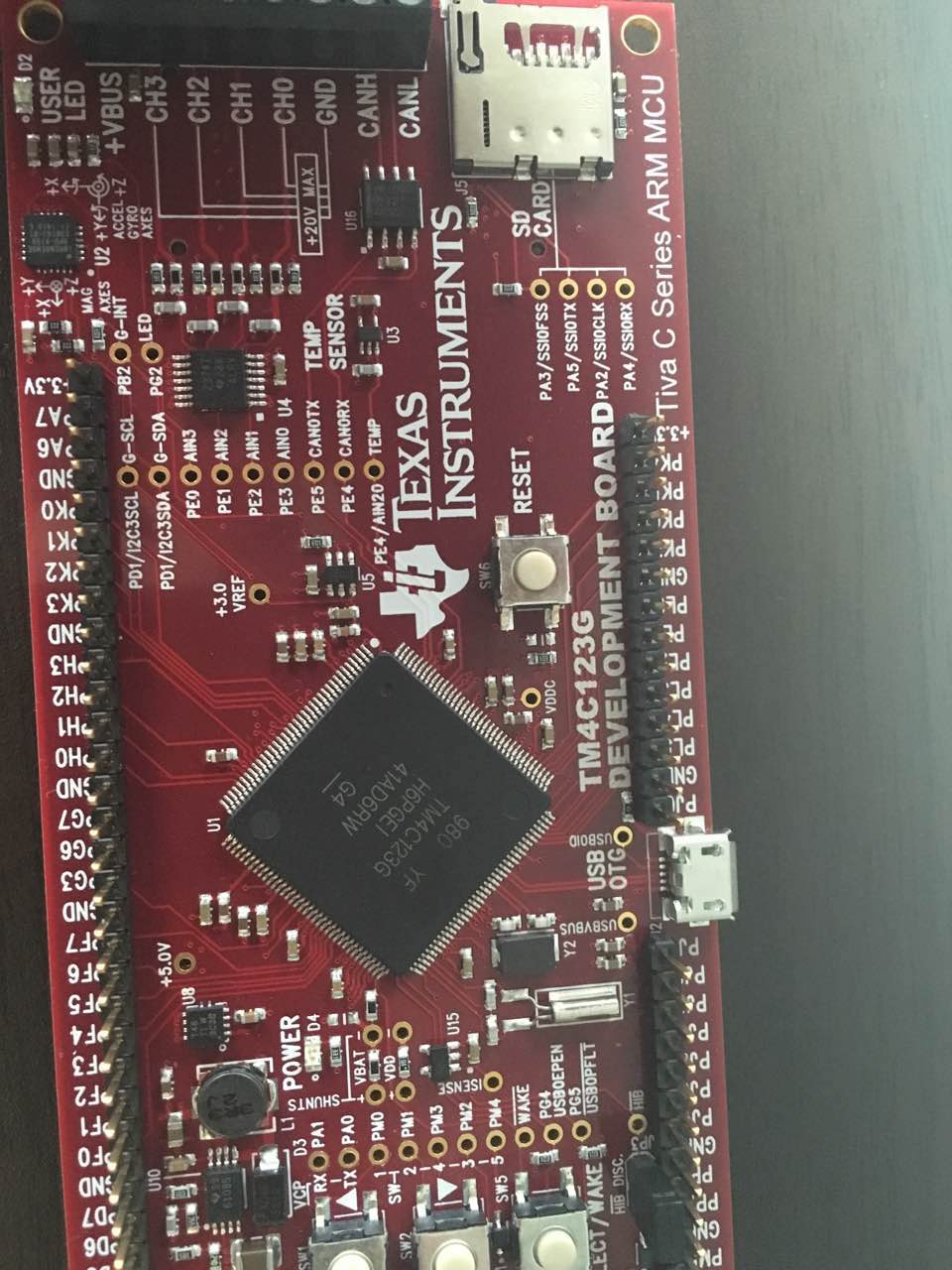

我想通过 Tiva C开发板控制GPRS模块,需要用串口输出如AT\r、AT+CSQ\r 等字符串,在论坛内找到代码并修改如下:

串口助手选择可以持续的收到AT,用示波器观察,管脚PA1有信号,PA0一直高电平。此时用其他的串连接到PA1,收到的是一堆乱码,修改代码切换UART6和GPIOJ如下:

则PJ4和PJ5都没有信号,请问如何修改,多谢
