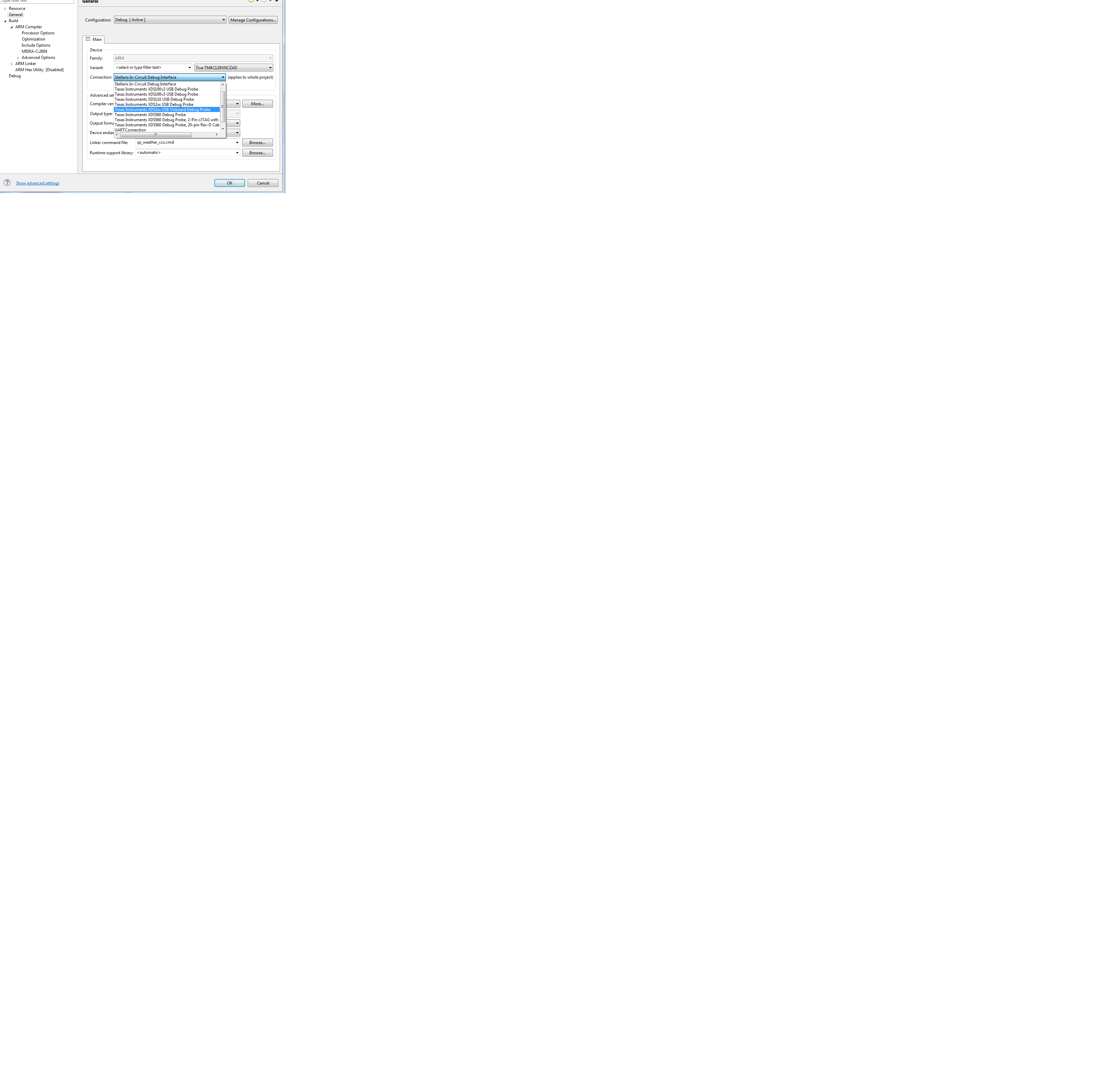

学校为了省钱只是购买了TM4C123GH6PZ的芯片,使用的是STLINK仿真器,在CCS开发环境的conection选项里没有STLINK,能使用STLINK吗?
  • CCS不支持,只支持XDS100 200 265等,具体可以在CCS 查看 如下图
