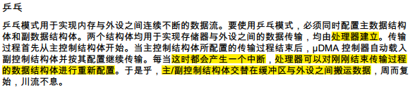

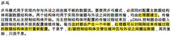

TM4C123GH6PM的ADC数据用uDMA乒乓模式传输不成功,请帮忙看看哪里配置错误,谢谢!
我的问题中定时器触发ADC转换,转换完后用uDMA将数据搬至缓存区。用乒乓模式,配置了主/副控制结构体。定时器触发是成功的,单独配置下能使ADC正确转换。主要是uDMA搬移数据只能进一次ADC外设中断,即只能搬一次数据。进中断时主/副控制结构体同时会判断传输结束,而不是手册上的无限循环:
程序代码:
