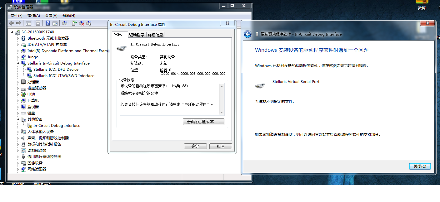

请问一下,第一次用,tm4c23g的驱动总是装不上,在官网上下了驱动程序包,可是有一个驱动总是装不上,不知道是怎么回事?
  • 1、从网上下载mdmcp.inf和usbser.sys这两个系统文件
    2、将mdmcpq.inf拷到 C:windows\inf\
    将usbser.sys 到 C:windows\system32\drivers\
    3、最后使用360更新一下系统在重新启动,再次安装就可以了
    这是好多网友的解决办法,你也可以试试。
