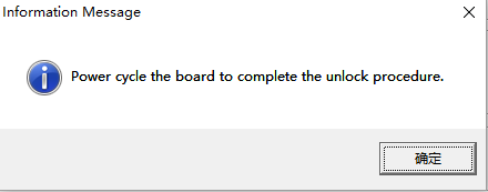

问题就是这个,看网上说是芯片锁死了,如果是这样的话,要如何解锁,能提供一下步骤吗?不过不是如何解决啊?挺急的,在线等。求个大神看一下
用LMflash里面,有个unload的选项,长按复位键然后解锁。
是unlock吗? 试了很多次。都没有效果。下载程序的时候,还是会提示一样的问题,能说一下具体怎么操作吗?
unlock 提示成功了?
另外检查你的驱动是否正常?
最后提示的是这个,试了好几次都是这个,驱动是正常的,显示的是这个
unlock成功了吗?我没试过unlock,一直注意不使用JTAG IO的,楼主当个小白鼠试试。
驱动正常,重新对目标芯片上电。
