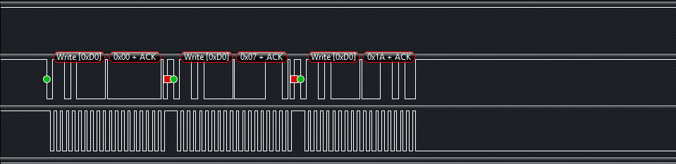

我的操作是:给I2C设备地址为  0xD0  的0x6B寄存器   写入数据  0x00
                                                     0xD0  的0x19寄存器   写入数据   0x07
得出下图,可以看出在0x68和0x00之间有一小段延迟30us,而0x19和0x07之间是220us
问题1:为什么这里两段延迟不一样(可以先看下一个问题)

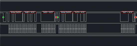

第二张图,是我把上面的I2C传输多位数据代码中的    SysCtlDelay(1500); 去掉后得出来的
这次它把寄存器地址全丢了  没发送(原本的顺序是0xD0 0X6B 0X00,0xD0 0X19 0X70)
问题二:为什么会这样子,这代码根据数据手册P1416的程序框图写的(少写了error检查,感觉没关系)

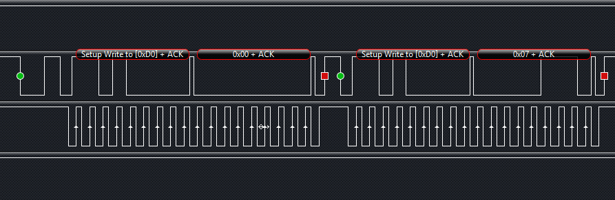

  • 我用I2CMasterBusBusy或是I2CMasterErr函数去检测,也没用,还是漏了寄存器地址没发过去,如下图,
    发了3个写命令还漏了寄存器地址(后面还有4个写命令),然后就陷入I2CMasterBusBusy或I2CMasterErr的死循环了,代码在最后
