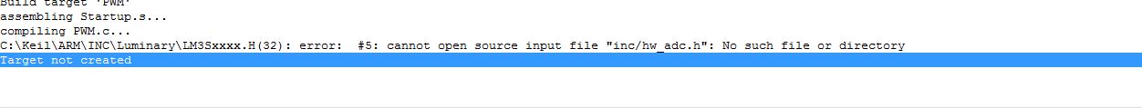

安装完keil for arm 编译时出现
Build target 'PWM'
assembling Startup.s...
compiling PWM.c...
C:\Keil\ARM\INC\Luminary\LM3Sxxxx.H(32): error: #5: cannot open source input file "inc/hw_adc.h": No such file or directory
Target not created
不知怎么回事
请帮忙解决
Hi Zhongya,
你需要在工程中包含下面路径的头文件:
../Keil/ARM/RV31/LIB/Luminary
LM3Sxxxx.H中包含了"inc/hw_adc.h"等多个该路径下的头文件,所以一定要包含这个路径。
另,关于Stellaris的问题,您可以放在Stellaris论坛发布,那里专家比较多哦。
